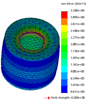

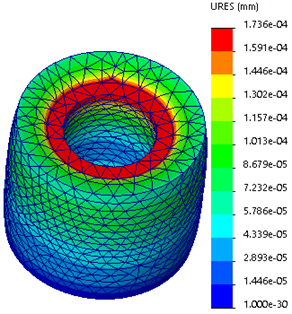

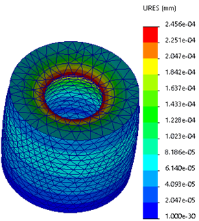

この図は、予応力荷重 1,000 N でボルトによって結合された 2 つの円筒形構成部品を示しています。2 つの構成部品間に接触が存在します。
このボルトの剛結合と分布結合を使用した静解析の結果。
ボルトの剛結合 ボルトの分布結合
ヘッド インプリント領域にホット スポットがある von Mises 応力プロット。 ヘッド インプリント領域にスムーズな勾配を含む von Mises 応力プロット
ボルトの剛結合 ボルトの分布結合
ヘッド インプリント領域で均一な変形を示す合成変位プロット ヘッド インプリント領域でスムーズな分布を示す合成変位プロット
