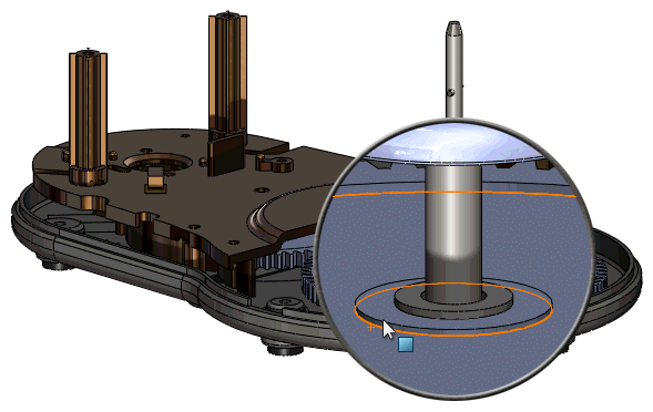

虫メガネの使用 虫メガネを使用すれば、全体のビューを変更することなくモデルの観察や選択を行うことが可能です。 これにより合致作成時等における要素の選択が容易になります。 虫メガネを用いてアセンブリでの要素選択を容易にするには: 次のいずれかを実行します: 観察する領域にポインタを移動し、G キーを押します。 グラフィックス領域内の何もないスペースで右クリックし、コンテキスト ツールバーの 虫メガネ選択 (Magnified Selection) を選択します。 虫メガネが開きます。 虫メガネの開始に使用するキーボード ショートカットをカスタマイズするには、ツール(Tools) > ユーザー定義(Customize)をクリックします。 キーボード(Keyboard)タブで虫メガネ(Magnifying Glass)を選び、ショートカット キーを入力します。 モデル周囲でポインタを移動します。虫メガネが動く間、拡大の倍率は維持されます。 モデルは動きません。 Ctrl キーを押しながらマウス中央ボタンでドラッグすることにより、虫メガネとともにパニング を行うことが可能です。 マウスホイルのスクロールにより拡大倍率が変わります。 虫メガネの拡大倍率が変わる間も、モデルが動くことはありません。 Alt キーを押しながらマウス ホイールをスクロールすると、画面に対して平行な断面表示が行われます。 Ctrl キーを押しながら、要素を選択します。 Ctrl キーを押さないで要素の選択を行うと、虫メガネは閉じます。 合致作成等の作業を完了します。 クリックにより、虫メガネを閉じます。 G または Esc キーでも同じ操作が可能です。 親トピック図面ビューの操作 スケッチ修復(Repair Sketch)
