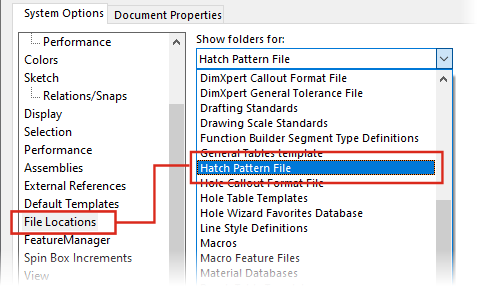

ハッチング パターン ファイルの新しい場所を指定するには:
- 変更した sldwks.ptn ファイルを、任意の場所に移動します。
- オプション(Options)
(標準ツールバー)をクリックするか、をクリックします。
システム オプション タブで ファイルの検索 をクリックします。
- 次のフォルダを表示(Show folders for)でハッチング パターン ファイル(Hatch Pattern File)を選択します。
- ハッチング パターン ファイルの現在の場所を選択して削除(Delete)をクリックします。
- 新しい場所を指定するには、追加(Add)をクリックし、新しい場所を参照してOKをクリックします。
