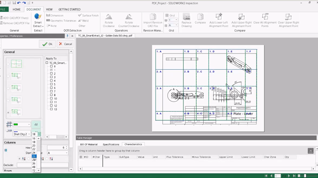

グリッドの改善 グリッドをカスタマイズして、その特性をすばやく特定できます。 次を行うことができます: ゾーン マーカーのフォント スタイルとサイズを変更します。 破線のグリッドラインを目立たないように表示し、寸法への支障を緩和します。 列の幅と行の高さを個別に調整します。 これにより、列や行が等間隔に配置されていない可能性のある従来の PDF ファイルから検査ドキュメントを作成できます。 親トピックSOLIDWORKS Inspection スタンドアロン SOLIDWORKS 部品サポート
