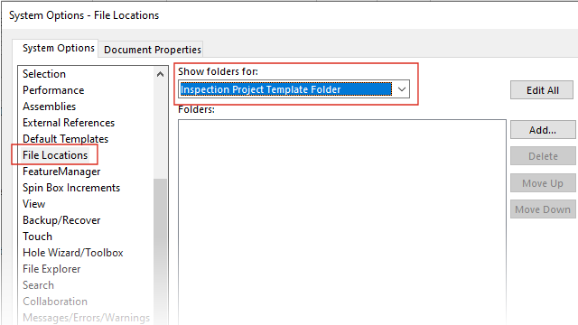

テンプレート ファイルの場所 プロジェクト テンプレートとレポート テンプレートのファイルの場所を指定できます。 この指定により、マルチユーザー環境のユーザーは、品質管理に不可欠な正しいテンプレートを使用できます。 SOLIDWORKS で、 ツール(Tools) > オプション(Options) > システム オプション(System Options) > ファイルの検索(File Locations) をクリックし、検査プロジェクト テンプレート フォルダ(Inspection Project Template Folder)と検査レポート テンプレート フォルダ(Inspection Report Template Folder)のファイルの場所を指定します。 親トピックSOLIDWORKS Inspection アドイン バルーンを追加/編集(VDA Balloons)
