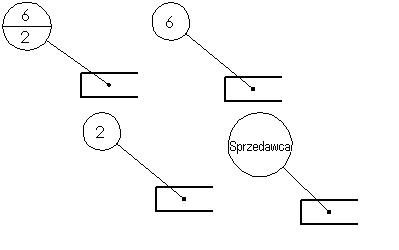

Górne
Dla górnego fragmentu odnośników kołowych z linią podziałową, lub dla wszystkich pozostałych typów odnośników, należy wybrać: - Tekst
- Numer elementu
- Liczba
- Właściwości dostosowane
Górny ma zastosowanie dla odnośników pojedynczych oraz wielokrotnych. |
Dolny
Dla dolnego fragmentu odnośników kołowych z linią podziałową, należy wybrać: -
Tekst
Numer elementu
Ilość
Dostosowane właściwości
