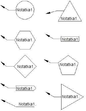

Wyświetlanie linii wiodących
Wybrać z: -
Proste
- Zagięte. Wstawia poziome zgięcie w linii wiodącej, która jest wyrównana z tekstem. Wybrać jedną z następujących możliwości:
Użyj długości linii wiodącej z dokumentu. Wyprowadza długość linii wiodącej z ustawień strony Adnotacje.
Długość linii wiodącej:. Pozwala na wprowadzenie długości niezagiętego fragmentu linii wiodącej.
Podkreślony
- Splajn
- VDA
Przyciąganie wyrównania linii wiodącej (dostępne dla dokumentów w standardach DIN i JIS) |
Pozwala linii wiodącej w odnośniku na przyciąganie do jednej strony odnośnika.
