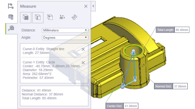

Pomiar i przenoszenie w zakresie plików zapisywanych jako eDrawings Web HTML
Pliki eDrawings Web HTML obsługują narzędzia Przenieś i Zmierz.
Opcja Przenieś jest dostępna dla plików złożeń (.EASM, .SLDASM). Opcja Zmierz jest dostępna dla wszystkich formatów plików eDrawings i SOLIDWORKS.
W eDrawings kliknąć Plik > Zapisz jako . Z menu Zapisz jako typ wybrać Pliki eDrawings HTML (*.html), a następnie wybrać opcję Zezwól na mierzenie. Narzędzie Zmierz jest automatycznie wyłączane w przypadku utworzenia pliku HTML na podstawie pliku wyłączonego ze mierzenia.
