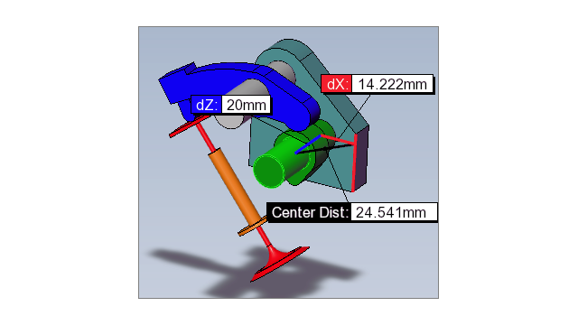

Mierzenie
Można użyć narzędzia Zmierz, aby zmierzyć odległości pomiędzy planarno-cylindryczną i cylindryczno-cylindryczną ścianą. Różne opcje określają odległość do zmierzenia, kiedy wybierzemy łuki lub okręgi.
Kliknąć Zmierz i wybrać:
  • Ściana planarna i ściana cylindryczna. Wyświetlana jest standardowa odległość.
  • Dwie ściany cylindryczne. W panelu Zmierz, w obszarze Wymiary łuku/okręgu, dla ustawienia Odległość wybrać opcję Środek do środka, Minimalna odległość lub Maksymalna odległość.
