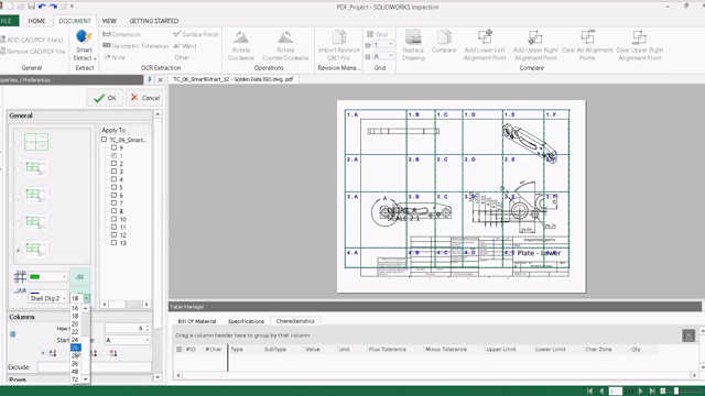

Ulepszenia siatki
Siatki można dostosować, aby ułatwić szybką identyfikację ich cech charakterystycznych.
Można:
  • Zmienić styl i rozmiar czcionki znaczników stref.
  • Wyświetlać przerywane linie siatki, aby mniej rzucały się w oczy i ograniczyć przenikanie do wymiarów.
  • Niezależnie wyregulować szerokość kolumny i wysokość wiersza. Ułatwia to użytkownikom tworzenie dokumentów kontroli ze starszych plików PDF, które mogą nie mieć równomiernie rozłożonych kolumn lub wierszy.
