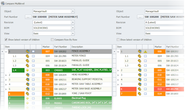

  • LM można eksportować w formacie drzewa przy użyciu opcji Eksportuj elementy LM w stylu drzewa. Ustawienia eksportu LM wybranego obiektu mają zastosowanie do wszystkich plików i elementów LM.
  • Można porównywać wszystkie poziomy LM poprzez określenie opcji Porównanie wielu linii w narzędziu porównywania list materiałów (LM).
