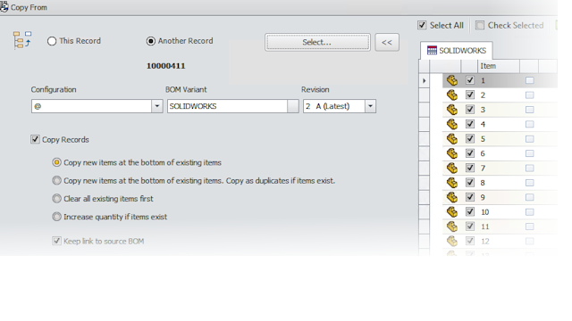

Kopiuj z Kliknąć Kopiuj z i użyć okna dialogowego Kopiuj z, aby wyświetlić strukturę wybranego rekordu, a także wybrać elementy, które mają zostać skopiowane.
