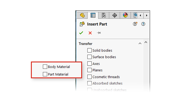

Przenoszenie materiału obiektu lub materiału części
Można przenosić materiał obiektu lub części podczas wstawiania części, wyprowadzonej części komponentu lub odbicia lustrzanego części komponentu.
Poprzednio menedżer właściwości PropertyManager Wstaw część oferował tylko opcję Materiał do przenoszenia materiału. W przypadku lustrzanych plików starszego typu, właściwości materiału są mapowane na Materiał obiektu.
