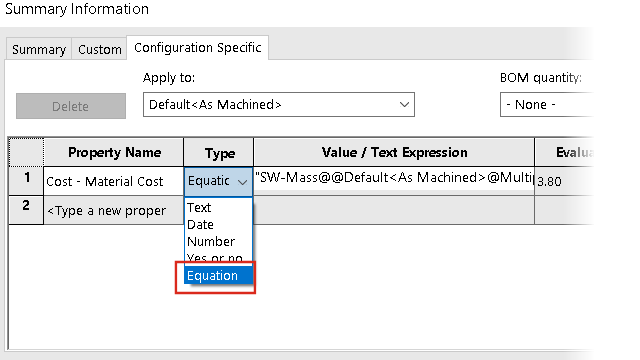

Można dodawać i oceniać równania we właściwościach pliku i właściwościach listy elementów ciętych.
Można dodawać równania w następujących oknach dialogowych:
- Dostosowane właściwości
- Właściwości specyficzne dla konfiguracji
- Właściwości listy elementów ciętych konstrukcji spawanej
- Właściwości listy elementów ciętych arkusza blachy
