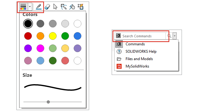

Inne udoskonalenia interfejsu użytkownika obejmują domyślną opcję wyszukiwania i zmianę nazwy narzędzi Sketch Ink.
  • Na pasku narzędzi Sketch Ink zmieniono nazwę opcji Pióro na Rysuj. Aby zmienić kolor lub grubość linii, kliknąć Kolor .
  • Polecenia są domyślną opcją w menu wyszukiwania.
