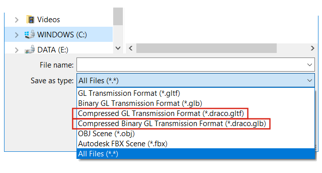

Aby wyeksportować do plików .glTF i .glB, kliknąć Plik > Eksport > Eksportuj projekt . W oknie dialogowym Eksportuj, na liście Typ wybrać jedną z poniższych opcji:
  • Aby wyeksportować przy użyciu kompresji Draco:
    • Skompresowany format transmisji GL (*.draco.gltf)
    • Skompresowany format binarny transmisji GL (*.draco.glb)
  • Aby wyeksportować bez kompresji Draco:
    • Format transmisji GL (*.gltf)
    • Format binarny transmisji GL (*.glb)
