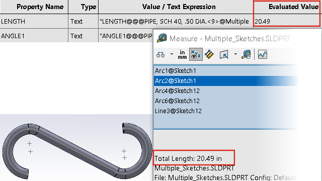

Prawidłowa długość listy elementów ciętych dla członu konstrukcji spawanej
Można obliczyć prawidłową długość listy elementów ciętych dla członu konstrukcji spawanej we właściwościach listy elementów ciętych.
Prawidłową długość można obliczyć w następujący sposób:
  • Użyć operacji Przenieś ścianę lub Przenieś/Kopiuj obiekt, a następnie wyciągnąć wycięcie lub otwór.
  • Utworzyć część zawierającą wiele szkiców, wybierając opcję Scal przycięte skośnie obiekty.
  • Utworzyć wyciągnięcie wycięcia lub otworu, które modyfikuje wiele ścian w grupach.
