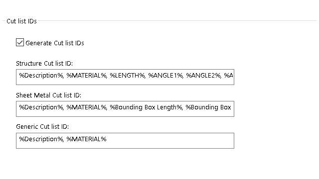

W przypadku każdej listy elementów ciętych w folderze listy elementów ciętych można wygenerować identyfikatory listy elementów ciętych lub unikatowe identyfikatory odniesień w oparciu o atrybuty listy elementów ciętych.
Kliknąć Narzędzia > Opcje > Właściwości dokumentu > Konstrukcje spawane. W części Identyfikatory listy elementów ciętych wybrać opcję Generuj identyfikatory listy elementów ciętych.
Każdy wygenerowany identyfikator listy elementów ciętych zostanie dodany do odpowiedniego folderu listy elementów ciętych. Unikatowe identyfikatory listy elementów ciętych powodują powstanie unikalnej konwencji nazewnictwa list elementów ciętych i są również używane do indeksowania bazy danych.
Istnieje możliwość zdefiniowania różnych wartości wyrażenia w oparciu o typ listy elementów ciętych.
