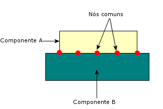

Você também tem a opção de unir componentes aplicando nós de malha comuns aos seus limites. Nesse caso, os componentes que têm nós de malha comuns em seus limites recebem malhas como um corpo.

| Ilustração de nós de malha comuns em limites de componentes. As malhas dos dois componentes são criadas como um corpo. |
