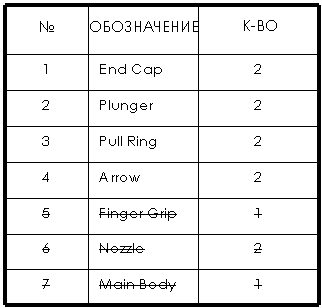

Отображение нулевого количества
Указывает объекты для отображения в столбце Количество, если в конфигурации отсутствует компонент сборки.
Отсутствующий компонент
Сохранить строку для отсутствующего компонента
Выводит список компонентов сборки, которые отсутствуют в конфигурации. Выберите параметр Отобразить с зачеркнутым текстом, чтобы отсутствующий компонент в перечне был зачеркнут.
