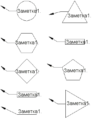

Стиль выноски
Стиль выноски
Выбрать: стиль. |

Отображение выноски
Отображение выноски
Выберите из: -
Прямая
- Изогнутая. Вставляет горизонтальную полку в выноску, выровненную по тексту. Выберите:
Использовать длину выноски документа. Берет длину выноски в настройках страницы Примечания.
Длина выноски. Позволяет ввести значение длины выпрямленной части выноски.
Подчеркнутый
- Сплайн
- VDA
