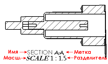

Название
Выберите заголовок, который будет отображаться в метке вида, или введите собственный заголовок. |
Шрифт
Задает шрифт заголовка в метке вида. |
Метка
Задает внешний вид буквы, соответствующей метке в родительском виде. |
Шрифт
Задает шрифт метки в метке вида. |
Вращение
Устанавливает внешний вид для угла поворота. |
Шрифт
Задает шрифт для угла поворота в метке вида. |
Масштаб
Выберите метку масштаба или введите собственную метку. |
Шрифт
Задает шрифт для масштаба в метке вида. |
Разделитель
Выберите вариант отображения масштаба: - Чтобы отобразить масштаб в виде двух чисел, между которыми стоит разделитель, выберите:
- Чтобы отобразить масштаб в виде пропорции, за которой следует X, выберите # X.
Чтобы скрыть масштаб, выберите значение
<Нет>
Шрифт
Задает шрифт для разделителя в метке вида. |
Удалить пробел в масштабе вокруг двоеточия (:) и косой черты (/) |
Выберите для удаления пробела в метке шкалы. |
Вложенный
Отображает метку вида с именем и обозначением, расположенными одно над другим в верхней части значения масштаба. |
Поточный
Отображает имя и обозначение в одной строке. |
