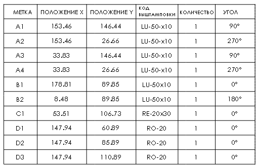

Вы можете вставлять в чертежи в вид плоского массива деталей из листового металла таблицу выштамповок.
Таблицы выштамповок содержат элементы формы и библиотечные элементы, используемые в телах из листового металла, в том числе:
Метка
Примечание, добавляемое к каждому элементу выштамповки в плоском массиве |
Положение Х
Расстояние от оси Х до точки вставки инструмента |
Положение Y
Расстояние от оси Y до точки вставки инструмента |
Код выштамповки
Свойство инструмента формы или элемента библиотеки, используемого в компоненте |
Количество
Сколько раз элемент формы/библиотеки используется в развертке |
Угол
Угол между осью Х и инструментом |
