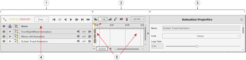

Для отображения временной шкалы и элементов управления анимацией нажмите Вид > Показать временную шкалу.
Элементы управления остаются на экране, пока не будет снят флажок Вид > Показать временную шкалу или нажата клавиша пробела для перехода в простой режим.
На следующем рисунке показаны временная шкала и элементы управления анимацией.
1 Основные элементы управления анимацией
2 Дополнительные элементы управления анимацией
3 Свойства анимации
4 Список анимаций
5 Временная шкала
