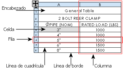

Perspectiva general de tablas de anotaciones
La mayoría de las tablas tienen las funciones siguientes:
  • Arrastrar con el cursor
  • Enganchar a un punto de posición que se puede configurar
  • Enganchar a líneas y a vértices en formatos de hoja
  • Utilizar plantillas estándar o personalizadas
  • Agregar columnas y filas, y ajustar sus cotas
  • Seleccionar y eliminar tablas, columnas y filas
  • Partir o fusionar tablas
  • Fusionar o partir celdas adyacentes
  • Ordenar el contenido de las columnas
  • Zoom a selección
  • Controlar el color en las capas
También se pueden editar elementos en la mayoría de las tablas.
