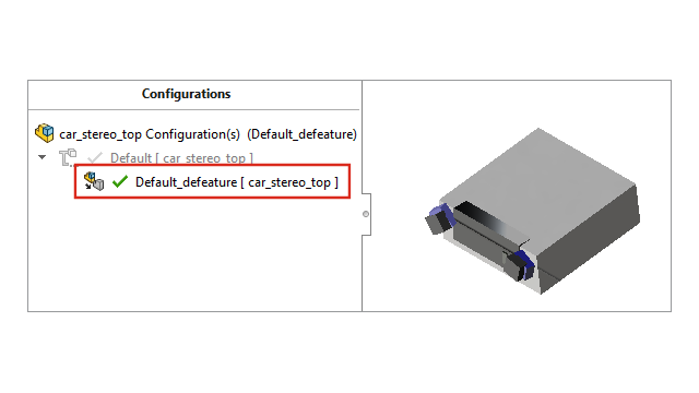

![](eym1591207060395.image)
Al utilizar el método Silueta
para simplificar, se crea una configuración a partir de un ensamblaje simplificado. En el ensamblaje, puede cambiar entre la configuración simplificada y el modelo completo.
Solo se puede tener una única configuración de simplificado en una configuración padre.
Para guardar un ensamblaje simplificado en una configuración, en la página Defeature - Defeature completado, haga clic en Crear una nueva configuración y seleccione Incluir geometría de referencia de nivel superior.
