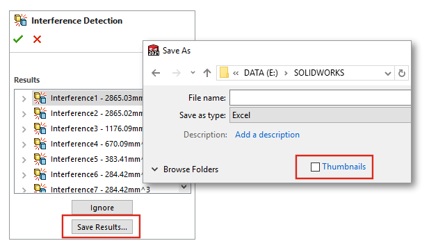

Puede exportar los resultados de la detección de interferencias en el ensamblaje a una hoja de cálculo de Microsoft® Excel®.
Para exportar los resultados:
  1. Haga clic en Herramientas > Evaluar > Detección de interferencias y haga clic en Calcular.
  2. Haga clic en Guardar resultados.
  3. Introduzca un nombre de archivo y seleccione Miniaturas para incluir una imagen de la interferencia.
  4. Haga clic en Guardar.
