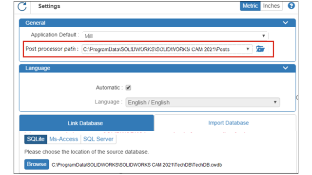

Modificación de la ruta a los postprocesadores en la Technology Database
En la pestaña Configuración de la Technology Database, puede especificar una ubicación de carpeta para los postprocesadores asociados con una máquina de fresado o torneado.
A continuación, puede seleccionar los postprocesadores en la pestaña General de la máquina de fresado o torneado.
