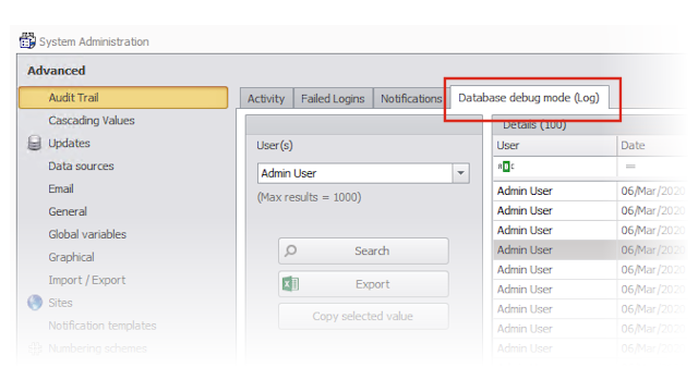

Visor del registro de depuración de la base de datos
En la herramienta Administración, para la traza de auditoría, los administradores pueden especificar que los errores trazados se escriban en un archivo de registro en el equipo del usuario. A continuación, el usuario puede enviar este archivo de registro a los administradores o al equipo de Soporte técnico de SOLIDWORKS para su análisis.
Para activar el modo de depuración de la base de datos, en el cuadro de diálogo Mi opción, especifique Modo de depuración de base de datos.
