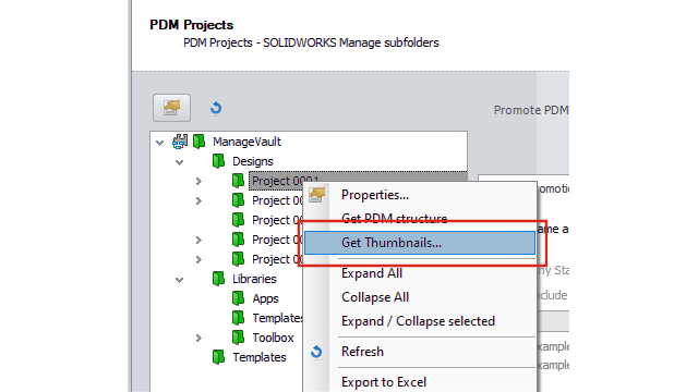

Utilidad de miniaturas para objetos de SOLIDWORKS PDM
Hay disponible una nueva utilidad en el asistente para la administración de objetos de SOLIDWORKS PDM.
Esta utilidad obtiene las imágenes en miniatura de piezas, ensamblajes y dibujos de SOLIDWORKS del servidor de archivado de SOLIDWORKS PDM. También ayuda a asociar un nuevo almacén de SOLIDWORKS PDM donde los archivos no tienen imágenes almacenadas en SOLIDWORKS Manage.
