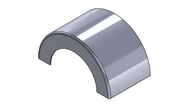

Bridas de arista Puede crear bridas de arista en aristas (circulares) no lineales de caras no planas. Haga clic en el Brida de arista (barra de herramientas Chapa metálica) o en Insertar > Chapa metálica > Brida de arista. Consulte Ayuda en línea de SOLIDWORKS: Bridas de arista. Tema principalChapa metálica Mejoras de rendimiento en chapa metálica
