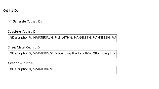

Puede generar ID de lista de cortes o ID de referencia únicos para cada lista de cortes en una carpeta de lista de cortes en función de los atributos de lista de cortes.
Haga clic en . En ID de lista de cortes, seleccione Generar ID de lista de cortes.
Cada ID de lista de cortes generado se agrega a la carpeta de lista de cortes correspondiente. Los ID de lista de cortes únicos dan como resultado una convención de nomenclatura única de las listas de cortes y también se utilizan para indexar la base de datos.
Puede definir diferentes valores de expresión en función del tipo de lista de cortes.
