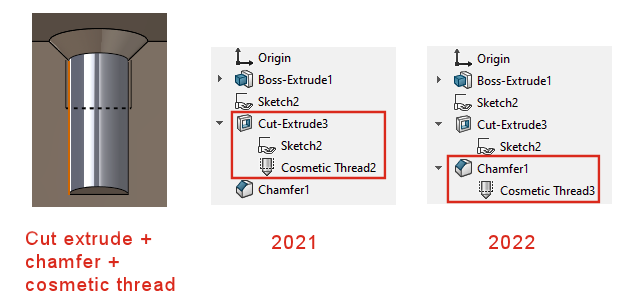

无论位于该边线的下游特征进行哪些更改,SOLIDWORKS 都会测量该边线的原始位置的深度。 在上图中,原始螺纹深度为从切除拉伸边线开始 80 mm。 如果您添加第二个切除拉伸以重新定位该边线,装饰螺纹线将保留原始螺纹深度 80 mm。
装饰螺纹线为 FeatureManager 设计树中的最新特征所拥有,其面共享为附加螺纹线所选择的共用边线。 在下图中,您将创建切除拉伸、添加倒角,然后从倒角边线添加装饰螺纹线。 在 SOLIDWORKS® 2022 中,倒角特征拥有装饰螺纹线,因为其面与装饰螺纹线共享共用边线。
