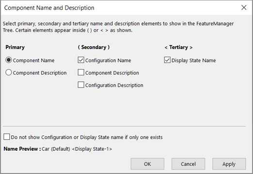

您可以使用零部件名称和说明对话框来指定 FeatureManager 设计树的显示选项。
对话框包含以下选项:
| 主要 |
| (次要) |
| <第三> |
| 如果只存在一个,则不显示配置或显示状态名称 |
当只有一个配置时,则抑制配置和显示状态名称。 |
| 名称预览 |
根据所选选项显示零部件名称。 |

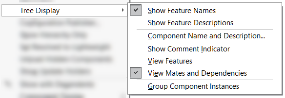

要访问这些选项,请在 FeatureManager 设计树中右键单击零件或装配体名称,然后单击。
在
树显示下,
零部件名称和说明将替换:
- 如果只存在一个,则不显示配置/显示状态名称
- 显示零部件名称
- 显示零部件说明
- 显示零部件配置名称
- 显示零部件配置说明
- 显示显示状态名称
