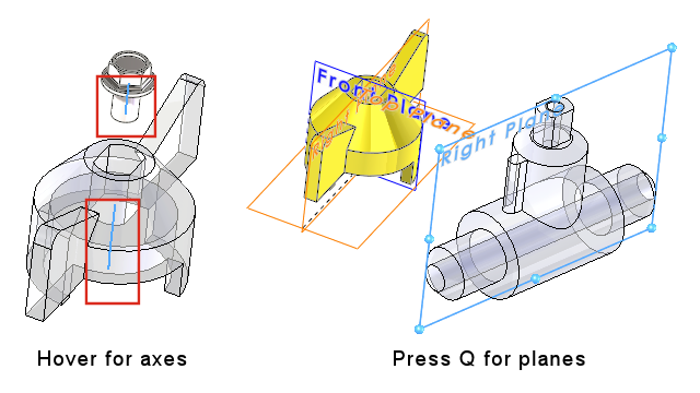

參考幾何改善了可用性,可協助您直接在圖面中選擇軸和平面。 此功能對結合量測或複製排列等指令十分有用。
將滑鼠移到圓柱面和曲面的臨時軸上,即可顯示軸。 將游標移至面上,然後按下 Q,即可顯示參考平面。 按下 ShiftCtrl 鍵,可選擇多個參考幾何圖元。 在您選擇參考幾何之後,SOLIDWORKS 會自動解除所有不需要的參考幾何。
您可以用滑鼠右鍵按一下圖面中的零組件,按一下參考幾何顯示,然後顯示主要基準面、參考基準面、參考軸或座標系統。 之前只能從 FeatureManager (特徵管理員) 設計樹狀結構使用這些選項。
