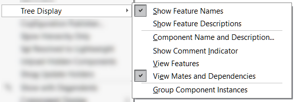

名稱預覽 根據選擇的選項顯示零組件名稱。
若要存取這些選項,請在 FeatureManager(特徵管理員) 中的零件或組合件名稱上按右鍵,並按一下樹狀結構顯示 > 零組件名稱及描述
樹狀結構顯示下,零組件名稱及描述取代了:
  • 不要顯示「模型組態/顯示狀態名稱」,若有的話
  • 顯示零組件名稱
  • 顯示零組件描述
  • 顯示零組件模型組態名稱
  • 顯示零組件模型組態描述
  • 顯示顯示狀態名稱
