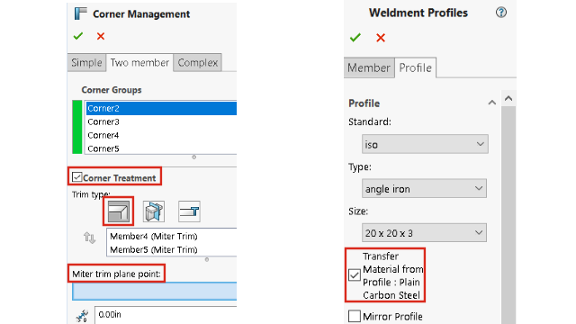

複雜角落 PropertyManager 複雜角落 PropertyManager 經過改進,針對「角落管理」功能的使用提供清楚的工作流程。 在雙成員標籤的角落管理下,斜接修剪平面點可讓您從圖形區域選擇一個點,以透過所選的點產生斜接修剪。 只有當您選擇角落處理核取方塊時,才會顯示與「角落處理」相關的選項。 「平面修剪」選項的圖示比「修剪類型」的圖示小,以展現階層。 如果輪廓有指定材料,從輪廓傳遞材料會傳輸所選資料庫輪廓的材料。 上層主題結構系統與熔接 端蓋支援 自訂屬性架構 次要成員 結構系統的連接元素 屬性對話方塊
