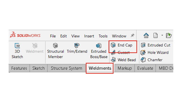

端蓋支援
您可以將端蓋新增至具有封閉輪廓的結構系統主體上,例如管、方形和矩形管。
之前,您只能將端蓋新增至熔接。
按一下端蓋 (「熔接」工具列) 或熔接 > 端蓋。
