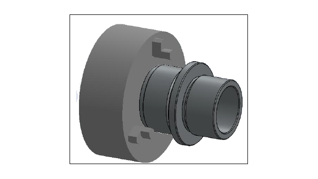

Podpora sestavy pro otáčení
Režim otáčení podporuje sestavy obsahující model dílu s jedním otočením.
Je nutné definovat následující:
  • Na záložce Stroj dialogového okna Stroj klikněte na položku Souřadný systém hlavního vřetena pro obrábění dílů v sestavě
  • Pod uzlem Správce polotovarů se nachází polotovary pro jednotlivé díly, které budou uvedeny jako poduzly
  • V dialogovém okně Správa dílů se zobrazí soustružený díl, označení vřetena, původ souřadného systému a rovina řezu soustružnického útvaru.
  • V dialogovém okně Pracovní souřadnice vřetena se nachází programovatelná posunutí pro hlavní vřeteno stroje
