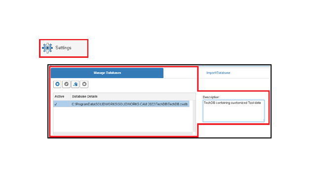

Správa více technologických databází
Na kartě Správa databáze můžete spravovat více technologických databází.
Nastavení byla karta Propojení databáze přejmenována na Správa databáze.
Na kartě Správa databáze můžete zadat více zdrojových souborů technologické databáze, ale k aplikaci můžete přiřadit pouze jednu databázi jako aktivní databázi.
