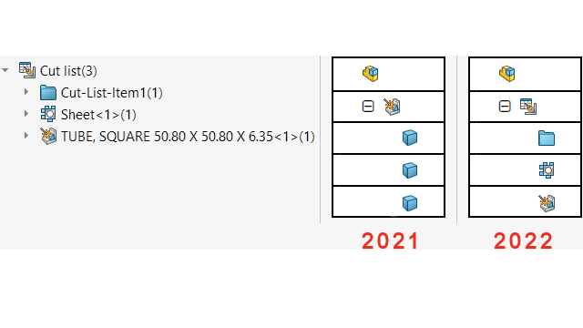

Aktualizace tabulek přířezů svarů:
  • Ikony tabulky odpovídají ikonám použitým ve stromu FeatureManager®.

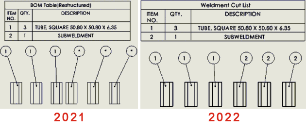

  • Když použijete pozice pro podsvary tabulky přířezů v kusovnících, vlastnosti pozice odpovídají propojenému kusovníku. Před verzí SOLIDWORKS 2022 se pozice aplikované na těla, která patřila k podsvarům, objevily s hvězdičkou. Pozice mají nyní odpovídající číslo položky.
