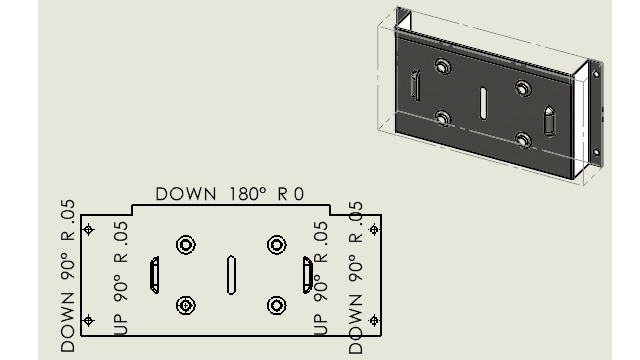

Když ve výkresu vytvoříte předurčený pohled, můžete určit orientaci modelu jako trimetrické, dimetrické nebo ploché pole. To je užitečné, pokud potřebujete šablony výkresů, které obsahují konkrétní předurčené pohledy.
Klepněte na možnost Předurčený pohled
nebo . Ve správci PropertyManager pod položkou Orientace vyberte Rozvinuté pole, Trimetrický nebo Dimetrický.
