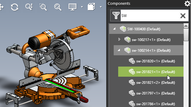

Možnosti |
V podokně Součásti jsou k dispozici následující možnosti: - Zvýraznit rodiče při umístění nad položku. Zvýrazní rodičovský řádek, když umístíte ukazatel myši na podřízený řádek.
- Zobrazit popisy součástí. Tato možnost se přesunula z dialogového okna Možnosti.
Vymazat filtrovaný text |
Vymaže dříve filtrovaný obsah. |
Zobrazení sestavy nejvyšší úrovně |
Zobrazí ve stromu součástí uzel sestavy nejvyšší úrovně. |
Výška podokna |
Zobrazí podokno Součásti v plné výšce, aby se zmenšilo posouvání. |
Rozbalit vše/Sbalit vše |
Rozbalí nebo sbalí všechny položky pod vybraným uzlem sestavy. |
