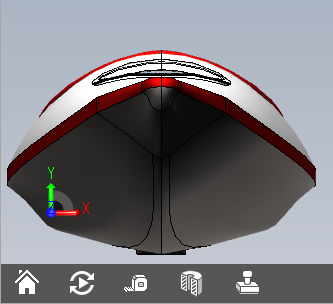

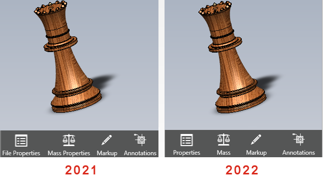

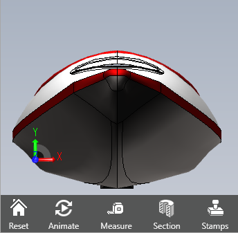

Uživatelské rozhraní Uživatelské rozhraní aplikace eDrawings bylo upraveno s ohledem na snazší použití. Nástroje Vlastnosti souboru a Fyzikální vlastnosti se změnily na Vlastnosti a Hmota Chcete-li zmenšit výšku nástrojů v dolní části okna aplikace eDrawings, můžete odebrat popisy. Klikněte pravým tlačítkem myši na nástroj a vyberte možnost Zobrazit popisy. Možnost Zobrazit popisy je vybrána Možnost Zobrazit popisy není vybrána Nadřazené témaeDrawings Podpora konfigurací Možnosti eDrawings v SOLIDWORKS Seznam souborů Možnosti vlastní vlastnosti Panel Součásti
