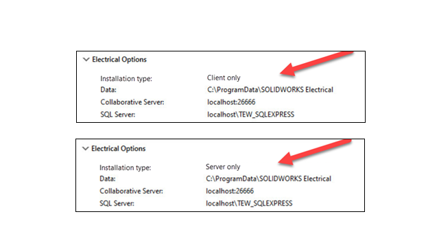

Byla vylepšena instalace klienta softwaru SOLIDWORKS Electrical
Manažer instalací SOLIDWORKS je zřetelnější, pokud instalujete pouze klienta nebo pokud používáte součásti serveru pro SOLIDWORKS Electrical.
To pomáhá organizacím, které sdílejí data a databáze softwaru SOLIDWORKS Electrical na serveru místo na jednotlivých počítačích. V takovém případě správci instalují součásti serveru jednou na server a klienta instalují pouze na všech počítačích se softwarem SOLIDWORKS Electrical.
Mezi aktualizace patří:
  • Stránka Shrnutí Manažera instalací SOLIDWORKS označuje, zda instalujete pouze klienta nebo zda používáte součásti serveru.
  • Volby SQL Server zobrazují pouze možnosti, které jsou vhodné pouze pro instalaci klienta.
  • Pokud se Manažer instalací SOLIDWORKS nemůže připojit k existujícímu serveru SQL, zobrazí se varování, ale instalace pokračuje.
    K serveru SQL Server se můžete připojit později v softwaru SOLIDWORKS Electrical.
