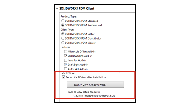

Při tvorbě administrativní kopie nastavte pohled úschovny PDM
Správci mohou při tvorbě administrativní kopie pro uživatele klienta SOLIDWORKS Enterprise PDM nastavit místní pohled úschovny.
Místní pohled úschovny je místní pracovní složka na klientské pracovní stanici, kde jsou soubory uloženy do mezipaměti a kde uživatel upraví obsah souborů, které jsou vyzvednuty.
Tato funkce umožňuje správcům vytvořit místní pohled úschovny, aniž by museli vytvářet a spouštět samostatný skript.
Chcete-li vytvořit pohled úschovny v klientském počítači, potřebujete soubor nastavení pohledu Conisio (.cvs), který definuje parametry pro konfiguraci pohledu úschovny v klientském počítači. Můžete odkazovat na existující soubor .cvs nebo vytvořit tento soubor z Editoru možností administrativní kopie.
