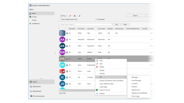

Obrázky avatarů a ikony
Aby byli uživatelé v nástroji SOLIDWORKS Manage lépe rozpoznatelní, můžete jim přidat výchozí ikony avatarů. Obrázky avatarů jsou zobrazeny na kartě Uživatelé nástroje pro správu.
Určení obrázků avatarů a ikon:
  1. V nástroji pro správu klepněte na kartu Uživatelé.
  2. Klepněte pravým tlačítkem a klepněte na položku Nastavit > Uživatelský obrázek.
  3. V dialogovém okně určete možnosti:
    • Vytvořit nový obrázek pro všechny vybrané uživatele
    • Vytvořit nový obrázek pro vybrané uživatele bez obrázku
  4. Klepněte na Použít.
