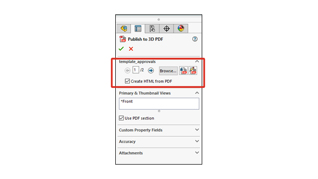

Když jste připraveni publikovat:
  1. Klepněte na možnost Publikovat do 3D PDF (panel nástrojů MBD).
  2. V dialogovém okně Výběr šablony vyberte šablonu a klepněte na OK.
  3. Ve správci PropertyManager Publikovat do 3D PDF pod názvem šablony vyberte Vytvořit HTML z PDF a klepněte na možnost .
