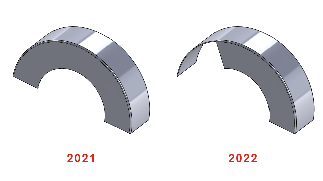

Lemy z hrany
Vytvoříte-li lem z hrany na nelineární hraně, můžete upravit skicu pro nelineární lem z hrany.
V plechovém dílu vyberte nelineární hranu a klepněte na nástrojLem z hrany (panel nástrojů Plechové díly). Ve správci PropertyManager klepněte na možnost Upravit profil lemu a upravte skicu.
