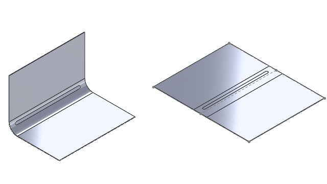

Leptané obrysy na ohybech U plechových dílů s vepsaným textem nebo dělicí přímkou na ohybové ploše můžete zadat možnost, aby text nebo dělicí přímka zůstaly neporušené, když díl narovnáte, rozložíte nebo složíte. U kuželových ohybů se text nebo dělicí přímka zobrazí pouze v narovnaném stavu, pokud je kuželová plocha analytickou plochou. Chcete-li zjistit, zda je plocha analytická, vytvořte výběrem kuželové plochy osu. Pokud je kuželová plocha analytická, můžete vytvořit osu. Postup použití leptaných obrysů na ohybech: Ve stromu FeatureManager složeného plechového dílu: Rozbalit Rozvinutý tvar . Klikněte pravým tlačítkem na Rozvinutý tvarn a poté na Upravit prvek. V položce Parametry ve správci PropertyManager vyberte možnost Sloučit plochy a Zachovat narýsované plochy a klikněte na . Složený díl Narovnaný – 2021 Narovnaný – 2022 Nadřazené témaPlechové díly Lemy z hrany
